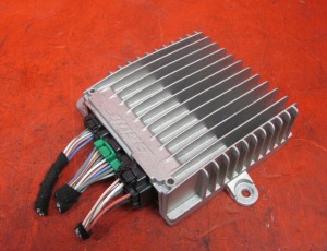

Witajcie

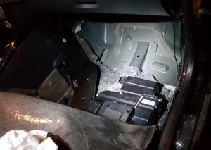

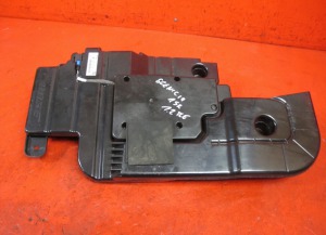

Da się do Megane 3 FL po 2012 założyć taki wzmacniacz RENAULT SCENIC 3 III WZMACNIACZ BOSE 280630547R i RENAULT SCENIC 3 III MEGANE III GŁOŚNIK SUBWOOFER. Gdzie ten głośnik powinien w ogóle być?
To to wiem tylko jak to się mocuje i jak to wygląda na żywo, szukałem zdjęcia, ale albo źle szukałem albo nie bardzo są na necie. Źle sformuowałem pytanie.

Odkręcasz fotel i usuwasz schowek w podłodze, montujesz suba przykracając go do podłogi (trzeba podłożyć podkładki gumy)
Wykładzinę podłogi i wytłoczenie pod schowek można rozciąć i pozakładać, a najlepiej kupić takie od wersji z subem, aby wyglądało jak oryginał.

W moim archiwum znalazłem fotkę jak to wygląda fabrycznie w M3, może Ci się przyda.
Przypominałem sobie też, że w Sceniku trzeba było trochę poprzerabiać kanały nawiewowe idące na tył auta.
