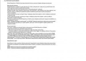

Otóż we wtyczce która dochodzi do silniczka przednich wycieraczek, są 4 kabelki z tego co widzę na schematach masa powinna być tylko na kabelku nr 1 natomiast u mnie jest także na kabelki nr 4 tam gdzie powinna być wolna praca wycieraczek. Skąd ta masa się tam wzięła?
To jest masa wymuszona przez przekaźnik i służy do zatrzymania wycieraczek w odpowiednim położeniu.
P.S. Mi się wydaje kolego, że ty masz problem z BSI - bo i przeciwmgielne ci nie działają i wycieraczki.A obydwoma steruje BSI.

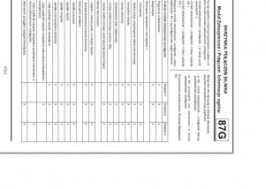

Wtyczki będą zawsze pasować.Ważne jest aby BSI było od dislu lub benzyny ,oraz poziom wyposażenia - bo mamy N1, N2, N3.Musisz sprawdzić jaki jest u ciebie poziom wyposazenia i taki szukaj, do disla 1,5.Oraz nie są zamienne przed i po lifcie.
Otóż moja wersja Renault Megane II to Confort authentique 1.5 dCi (80KM) 2003r. no i mam pytanie czy to BSI ma jakieś numery przypisane do danego modelu, poziomu wyposażenia etc. Zrobiłem zdjęcie mojego BSI aby najpierw zweryfikować czy jest takie jakie być powinno bo mam wrażenie, że były to już wymieniane.
