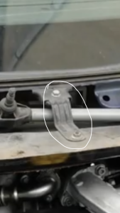

Orientuje się ktoś czy jeszcze można ten wspornik gdzieś kupić? Lub jak to się nazywa i jak tego szukać. Po numerach niestety brak wyników.
Edit: Jakby ktoś szukał to w ASO w Warszawie 19.80 brutto, czas oczekiwania 2-3 dni

Wczoraj kupiłem ten właśnie wspornik w Renault Retail Group (RRG).
Wystarczyło, że podałem numer katalogowy (82 00 638 054).
Dostępny jest od ręki :rolleyes:.

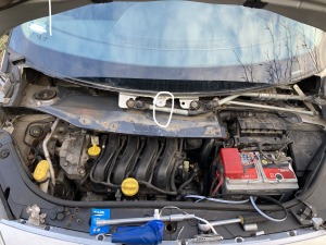

Owy wspornik do megane II dalej jest w sprzedaży. Dzisiaj zakupiłem go w serwisie za jedyne 22 zł, w Renault Katowice. Ostatnio wymieniałem silnik dmuchawy. Silnik zasysa brudne powietrze z podszybia i przy okazji liście, które się przedostaną między plastikową osłoną a opadniętym wygłuszeniem. Dlatego dołożyłem wspornik i uszczelniłem podszybie żeby żaden liść się nie przedostał do wentylatora, bo potem dziwne dźwięki muszę zagłuszać radiem. Niektórzy użytkownicy powiedzą że przecież jest filtr pyłkowy, owszem ale dopiero za silnikiem wentylatora, a przed parownikiem AC i wkładem nagrzewnicy.
