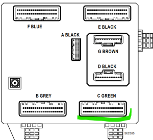

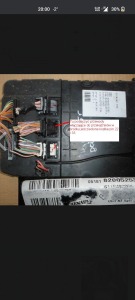

Wiesz może w który moduł i gdzie wpina się wiązkę od tego ogrzewania? Mam taką sytuację jest cała instalacja ogrzewania aby brakuje przewodu który łączy instalację z UCH, od przekaźników idzie taki cienki przewód chyba dwie żyły na końcu wtyczka i koniec. I potrzebuję tego przewodu i info gdzie on idzie dalej.
Tak jak kolego wyżej napisał, za daszkiem powinno być gniazdko do tej wtyczki. Jeżeli go brak to żółty przewód do dowolnego + po zapłonie, niebieski do pinu 38 zielonej wtyczki w module UCH, beżowy do pinu 40 tej samej wtyczki.
Tak. Samochód ze Szwecji instalacja jest i zobaczyłem że ten kabelek cienki co idzie do przekaźników zakończony jest wtyczka i koniec a nagrzewnica nie grzeje. Szukam przyczyny i znalazłem że nie ma sterowania. Myślałem że może idzie w jakiś łatwy sposób to podłączyć bo skoro wszystko jest to szkoda żeby nie grzało. Alternator mam bosch tak samo jaki powinien być. Ogólnie dziwne to jest. Czy może gdzieś ktoś kiedyś odpiął. Szukam i nie mogę znaleźć rozwiązania.
