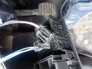

Od czego jest ta wtyczka?
Jak w temacie: czy ktoś mógłby napisać od czego jest "zaślepiona" wtyczka znajdująca się z lewej strony pod fotelem kierowcy? Czyżby napinacz?

No to Cię polski naprawiacz, bo mechanikiem bym go nie nazwał, na minę wsadził... A nie działa przynajmniej jeden z ważnych elementów bezpieczeństwa, albo to napinacz albo zwalniacz napięcia pasa po zadziałaniu napinacza głównego.
Ja bym zlecił prawdziwemu fachowcowi fizyczne przeglądniecie całego układu poduszek i napinaczy, bo takie rezystorki mogą być jeszcze w innych miejscach. CLIP tego nie zobaczy bo rezystancje się zgadzają. Lepiej za taka wiedzę zapłacić niż roztrzaskać się o kierownicę w przypadku większej stłuczki czy wypadku.
Znam osobę naprawiającą. Z tego co pamiętam, były problemy właśnie z ściągnięciem pasujących napinaczy czy czegoś podobnego i sprawę tego podzespołu odłożyliśmy w czasie ( tu fajnie jakby ktoś podzielił się swoją wiedzę co konkretnie mam zaślepione bo może to być jakaś niespodzianka). Reszta jest na pewno dobrze zrobiona. Auto i tak na dniach miało u niego zawitać.
