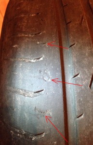

Witam,
Hatchback, 1.5dci, rok prod. 2009.
Przebieg ok. 64tys, połowa (+/-) tego przebiegu na letnich oponach
Continental ContipremiumContact 2. Opony wyprodukowane w Portugalii.
Wyglądają, jakby ktoś je potraktował dłutem. Tylko przód.
Problem pojawił się mniej więcej w połowie tego przebiegu.
Opony zimowe (Kleber) wyglądają idealnie, praktycznie jednakowe zużycie
na wszystkich czterech z podobnym przebiegiem.
Sprawdzona zbieżność i geometria. Zaprzyjaźniony mechanik sprawdził ogólnie
zawieszenie i układ kierowniczy.
Nie sprawdziłem jeszcze stanu amortyzatorów.
Jestem "lekko" zdziwiony stanem tych opon po przejechaniu ok. 32tys.
Właściwie nie nadają się do założenia na przyszły sezon, muszę kupić nowe.
Czy ktoś z szanownych forumowiczów spotkał się z podobnym problemem?

Też mam te opony ;)
Przejechałem na nich jakieś 45-50 tyś. opony z 17 tyg 2009r.
W tym roku jak sam przekładałem koła na zimówki miałem czas i dokładnie je sobie obejrzałem.
Niestety zauważyłem coś podobnego co jest na Twoich oponach, w miejscach gdzie zjechał się ten płytszy "rowek" zaczyna się takie dziwne rozwarstwienie "wyskubanie" gumy ;)
Kolejnym problemem jest fakt, że mimo jeszcze dużego zapasu bieżnika (ok 4,5 mm) nie zakładam ich na kolejny sezon, bo opony straciły przyczepność :) - "dynamiczne" ruszenie na mokrym asfalcie było dość kłopotliwe -koła buksowały, a że nie mam ASR, to kilka razy lekko się spociłem "wymuszając" pierwszeństwo :)
Prawdopodobnie zmienię na Conti Premium Contact 5 (mam je w drugim, aucie i są całkiem OK), lub Dunlop SP Sport Bluresponse :P

Jeśli to do mnie, to... jestem zaskoczony. :( Dystans 32tys oznacza naturalny koniec dla opony?
Od kilku lat robię małe przebiegi, ale 32tys powiedzmy w dwa sezony to nie jest jakiś wyczyn, czyli co
komplet opon na dwa sezony lub nawet krócej?
Jeżdżę od ponad 22 lat, zawsze kupowałem nowe opony, ale pierwszy raz mam taki problem.

Wspominanie opon sprzed prawie 40 lat mija się totalnie z celem, jak porównywanie opony 3 letniej z 8 letnią. To jak porównanie matki i córki :( . Jaymz możesz spróbować zareklamować produkt, jeżeli auto wziąłeś z salonu lub masz na to dowód zakupu. Pamiętaj tylko, że opona w żadnym punkcie nie może mieć mniejszego bieżnika niż TWI, czyli nie mogą być "podcięte" . Continental nie należy do opon trwałych, ale są to opony na pewno bardzo dobre jeżeli chodzi o przyczepność. Coś za coś. Teściowi założyłem nowe contiecocontact 3 i po roku nie było już ok. 30% przy przebiegu rzędu 10tys. km. Osobiście polecałbym coś ze stajni Michelin, Bridgestone.

Przecież producent musi z czegoś żyć. :( I teraz jadą na maksa zmniejszając przebiegi opon w osobówkach. Swego czasu miałem Fuldy i po 5 tyś km. (3 miesiące jazdy) rozleciały się ale od środka opony. Wyszło to przypadkiem podczas przekładki. Wcześniejsze Fuldy jakie miałem na jedną ośkę miały inny środek opony od środka niż opony, które pękły. Po zgłoszeniu reklamacji zostały wymienione na nowe wciągu 3 dni od wysyłki ich do producenta kurierem. Czyli jedna partia opon była wadliwa w całości, bo następne już miały taki sam środek jak wcześniejsze. W twoim wypadku próbowałbym je zareklamować.

Zgadza się, jednak nie mam na myśli opon z "tamtych lat", a dość aktualne produkty. Choćby wspomniane przeze mnie Klebery. Ten sam przebieg, auto, kierowca, a zużycie znikome i żadnych wad.
Rozmawiałem z dwoma wulkanizatorami na temat tych gum i obydwoje stwierdzili, że coś jest nie tak z tymi oponami,
dopatrują się tu jakejś wady fabrycznej.
Pójdę za Waszą radą i spróbuję z reklamacją. Auto kupione w salonie, fabrycznie nowe, dokładnie z oponami, o
których tu piszę. Jak tylko dostanę jakąś konkretną odpowiedź, to się nią podzielę. ;-)
