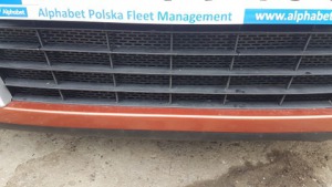

Ja po dwukrotnej wymianie chłodnicy klimatyzacji w ciągu jednego roku <_< postanowiłem wstawić metalową siatkę pomiędzy zderzak a chłodnice.
Drobne oczka 2x5 mm skutecznie zablokują "atak" kamieni i innego "syfu" na chłodnię B)
thumb_hosting_zdjec_1494683404__20170430_125928.jpg thumb_hosting_zdjec_1494683865__20170430_101936.jpg thumb_hosting_zdjec_1494683890__20170430_130732.jpg thumb_hosting_zdjec_1494683912__20170430_130754.jpg
Koszta ? 40 złoty za siatkę z Allegro i trochę wolnego czasu na zdjęcie zderzaka ;)

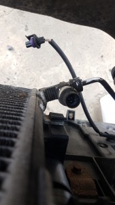

Ja dziś wymieniałem ,bo klima nie działała od dawna już,  próbowałem na początku użyć środka do zapchania dziur klimy , ale nic to nie dało, szkoda kasy na takie środki,bo nie są tanie - ok 70zł .
Wsadziłem nowy skraplacz  Thermoteca za ok 250zł
 Najgorsze to odkręcić śruby TORX w nadkolach , bardzo ciężko szły,strasznie czasochłonne,ze względu na dostęp , najlepiej od razu ściągnąć koło, bo lepszy dostęp jest wtedy i łatwiej można kręcić,ale to zależy tez może od rocznika auta jak stare śruby są ...  od razu potem je wymieniłem na nowe na zwykły klucz 10.
Wcześniej kupiłem też spinki nadkoli bo , one raz się uda je całe wyciągnąć a innym razem zrywają się...
Nr spinki : 50262  ( https://allegro.pl/oferta/spinka-klips-nadkola-wykladziny-renault-dacia-10x-8484987643?snapshot=MjAyMC0wNS0xMlQxMTowNzo1My4zNjJaO2J1eWVyOzllOTNkNmQ4MThhOGY3N2UxZDI2MjgzYWIyMmFiM2RhZDViZjAxMGY5MDE4ZjIyY2Q1NjgwZDNhZDEyYzRjOTY%3D   )
Z początku myślałem ze dostałem zły skraplacz ze sklepu, ale potem zrozumiałem, że muszę ze starego odkręcić zawór ( zdjęcie nr 3 )  i przełożyć uszczelki , bo takowych nie kupiłem, tylko sam skraplacz.
Też jak kolega z wcześniejszego postu dałem osłonę skraplacza, ale nie z siatki metalowej tylko to co miałem pod ręką - plastikowa siatkę dachową , może jakoś super nie wygląda ale za free i robi robotę :) Jak będę następny raz wymieniał to se już założę może co innego :)
Jak ściągnąłem  stary skraplacz to w rękach się rozpadał ,wiec nie dziwne ze nie pełnił już swojej funkcji, choć z daleka wyglądał ze się jeszcze trzyma w miarę .
