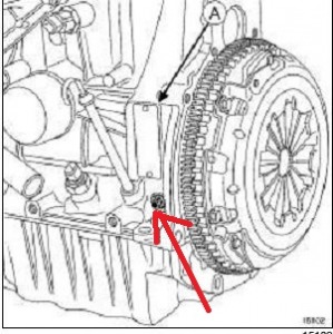

Po co kombinować :?: po prawej stronie masz śrubę. Trzeba ją wykręcić nasadką Torx, Kręcisz wałem i wkładacz imbus w otwór w wale i po sparawie :D to jest fabryczna blokada której się używa przy wymianie rozrządu.
Śruba jest pod filtrem oleju w dolnym prawym rogu bloku silnika. Wystaje łem na torx będzie widać ale postaram się zrobić fotkę. Tak sruba od koła odkręca się w lewą stronę. Pamiętaj o kleju do śrób jak będziesz składał.

@zawisza1980 - to nie służy do blokowania wału celem poluzowania nakrętki wału. Nawet w dialogsyie na to uczulają. Do blokowania jest specjalne miejsce na wieńcu koła zamachowego. Odkręca się metalową zaślepkę (klucz 10) i mamy dostęp do uzębienia koła zamachowego. Gdy nie mamy specjalnej blokady. Możemy wsunąć śrubokręt, który oprzemy o blok silnika.
Metoda z hamulcem i biegiem oczywiście działa - ale nie można mieć 100% pewności, że nie przestawi się rozrząd. Ja zalecam blokowanie koła zamachowego. W przypadku blokowania silnika poprzez bieg i hamulec - tak stosowałem w samochodach gdzie jest klin - przykładając siłę na ramię klucza celem poluzowania nakrętki następuje obrócenie wału (na sprężynkach sprzęgła lub kole dwumasowym - nawet na oko to prawie 90') Potem następuje zluzowanie nakrętki. Wtedy żadna siła nie trzyma dolnej zębatki rozrządu. Puszczamy klucz. Wał cofa się z powrotem i nie można mieć pewności czy np. dolna zębatka rozrządu też się cofnie, czy może jednak będzie stałą w miejscu ("zablokowana" paskiem rozrządu), a sam wał się cofnie i obróci i przesunie względem zębatki, która wtey luźno spoczywa na końcówce wału=przestawi rozrząd. Po zluzowaniu nakrętki jedyne co trzyma w swojej pozycji dolną zębatkę względem wału to tylko siły tarcia, które mogą (ale nie muszą) być nie wystarczalne.
Doradzam z tego względu jednak blokowania koła zamachowego - nie występują wtedy skręcanie całego wału do momentu całkowitego skasowania luzów skrętnych na sprzęgle zanim dojdzie do zablokowania i potem powrót, gdy już nic nie trzyma dolnej zębatki rozrządu. Po co robić sobie potencjalny kłopot.
Jesteś w błędzie. To właśnie służy do blokowania wału. Śrubokręt w wieniec zębaty to se można włożyć... Potem dziwicie się, że coś jest wygięte czy połamane. Po to tam jest śruba i wcięcie na wale. Jest to bardzo dobre rozwiązanie aby odkręcić tę śrubę bez przestawiana rozrządu.

Po założeniu tej blokady, śruby na wale nie odkręcisz bo blokada działa tylko w jedną stronę, w stronę dokręcania. Dialogys podaje następującą instrukcję: "Wymontować koło pasowe wału korbowego akcesoriów, blokując koło zamachowe silnika za pomocą śrubokręta".
Natomiast do dokręcania nakrętki na wale dialogys wyraźnie mówi by założyć blokadę wału i dokręcić śrubę koła pasowego odpowiednim momentem i kątem a następnie wyjąć blokadę wału.
Ja osobiście w obu przypadkach podczas wymiany rozrządu stosuję odpowiednio masywny śrubokręt, jakoś nie mam odwagi dokręcać śruby koła pasowego na blokadzie. Ale skoro instrukcja serwisowa tak zaleca i zawisza1980 to stosuje to chyba nie ma przeciwskazań by tak nie robić. Następnym razem wypróbuję tan sposób.
Specjalnie dla Ciebie odkręcę miskę i zrobię zdjęcie jak wygląda miejsce w wale na tę blokadę. Zakładając tam blokadę wał nie ma możliwości obrócenia się w żadną stronę. Za dużo czytasz Dialogysa a za mało praktyki niestety. Zrobię fotki jak to wygląda i Sam się przekonasz.

aniewa - mój wcześniejszy post pisałem z pamięci - i przekonanie, iż blokady tej nie używa się do luzowania i dociągania nakrętki - było z instrukcji dołączonej do blokad (która została skopiowana w tym temacie: http://megane.com.pl/topic/3843-blokada-walkow-rozrzadu-14-16v-oraz-16-16v/
Cytat z instrukcji do blokad: "WAŻNE: NIE NALEŻY używać trzpieni blokujących wał korbowy do utrzymywania ustawiania wału korbowego w jego położeniu podczas luzowania lub dokręcania śruby koła pasowego. Trzpienie blokujące służą tylko i wyłącznie do „zapamiętania" (utrzymywania) pozycji rozrządu. "
A co dialogsysa - do luzowania nakazuje blokować śrubokrętem i wskazuje kolejność działań:

@zawisza1980 - to chyba zależy od silnika. Do 2.0 są inne blokady i wg rysunków - inaczej wygląda miejsce na blokadę - jest w formie szczeliny, która powinna zablokować wał w obydwóch kierunkach
ale w mojej ocenie - miałbym obawy czy ten mały "występek" wytrzyma siły jakie niekiedy trzeba przyłożyć do zluzowania nakrętki. Nie miałbym obaw przy użyciu klucza pneumatycznego - ale przy użyciu jakieś solidnej rury do przedłużenia...
