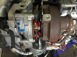

Meganka ma długą maskę więc turbinka jest widoczna z góry po zdjęciu osłony silnika. Owalem zaznaczyłem element sterujący kierownicą turbosprężarki. Naciskając na dźwignię ze śrubą regulacyjną powinno się to przesuwać do dołu bez zacięć i swobodnie powracać.
Zacinająca się kierownica najczęściej skutkuje wyświetlaniem kontrolki SERWIS podczas gwałtownego przyśpieszania i pojawieniem się błędu DF054 "Obwód sterowania elektrozaworu doładowania".
Jeżeli ciśnienie odczytane przez czujnik ciśnienia umieszczony w dolocie odbiega od tego które zadaje komputer wtrysku za pomocą zaworu regulacji ciśnienia doładowania to wyświetla się SERWIS. Prawdopodobnie przy małych odchyłkach nic się nie wyświetla.
Miałem taki problem w swoim samochodzie, gdzie przy mocniejszym dodaniu gazu zaświecał się serwis. Przyczyną była zacinająca się kierownica w turbinie. Po przeczyszczeniu kierownicy problem zniknął.

Dziś obserwowałem czy dźwignia sterująca kierownicą turbiny przesuwa się. Dźwignia przesuwa się prawidłowo, porusza się podczas dodawania i zdejmowania gazu w obu kierunkach. Czy to może oznaczać prawidłową jej pracę ? Przy dodawaniu gazu słychać gwizd turbiny.
