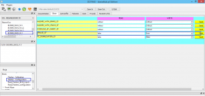

Po wybraniu "Body module" klikasz "auto identify" i program powinien na zielono wyświetlić symbol zamontowanego  UCH. Zmieniasz parametr TPULSE_CH na true w zakładce "Flascher"
