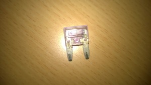

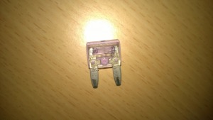

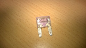

Uff, na szczęście okazał się przepalony bezpiecznik tak samo jak u @danex...
najzabawniejsze że sprawdzałem go wczoraj dwa razy zanim napisałem temat ale przepalił się w taki sposób że nie widać uszkodzenia... dziś rano dla pewności podmieniłem go i światło wróciło :)
tutaj jak wygląda ten 'przepalony' bezpiecznik:
post-57338-0-69640600-1418628683_thumb.jpgpost-57338-0-44591100-1418628687_thumb.jpgpost-57338-0-67806800-1418628692_thumb.jpg

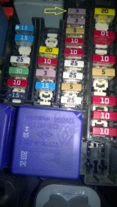

a tutaj zaznaczone miejsce gdzie ten bezpiecznik się znajduje:
ON nie jest usmażony, sprawdzałem go kilka razy i jest cały ale faktycznie dziwnie wygląda... nie mam pojęcia czemu..
co do brakującego - to też nie wiem... tak było jak otwarłem skrzynkę (pierwszy raz w sumie dokąd kupiłem auto czyli z 1,5 roku już będzie..)
jaki tam powinien być bezpiecznik i za co to odpowiada?
