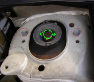

Wykryłem ostatnio u siebie luz z prawej strony zaznaczony na zdjęciu na zielono. Ta śruba, która trzyma tłok amortyzatora rusza się przy skręcie na prawo i lewo. Czy to jest świadczy o tym, że łożysko dokonało żywota czy może inna jest przyczyna?
  • 1 rok później...
Chciałbym zapytać, po założeniu nowych łożysk i poduszek oraz skręceniu, wewnętrzna część poduszki pod wpływem skręcenia kierownicy i ogólnie jeżdżenia zmieniła swoją pozycję - okręciła się. Dodam, że okręciła się ona symetrycznie na obu kolumnach. Czy za słabo dokręciłem nakrętkę? Czasem przy maksymalnym skręcie kół, słychać jak ten element się przesuwa (coś jakby strzelanie).
Dzięki!
Znalazłem winowajcę. W kielichu jest luz pomiędzy ściankami kielicha i łożyskiem. Łożysko ocierało się o kielich i to powodowało, że kolumna nie obracała się swobodnie wydając dziwne dźwięki. Opukałem to młotkiem i jakoś znalazło swoje miejsce, ale chyba do wjechania w następną dziurę...
Podejrzewam, że nowy kielich i amortyzator załatwiłby sprawę, ale póki co nie narażam się na koszta.
zawisza1980, u mnie wszystko było w porządku, łożysko i poduszka, po prostu delikatny luz jest tam dopuszczalny. Trochę czasu minęło, ale doczekałem się odpowiedzi :P
