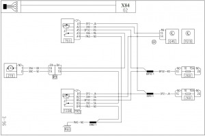

Zakonczylem u siebie montarz xenonow . Dodaje kilka zdjec i informacji ktorych nie ma w tym opisie .
1. Wtyczke do silniczka mozna przerobic z starej od silniczka xenonowego .
2. Silniczek lampy nalezy przetwierdzic wkretem poniewaz nie da sie przekrecic w zadna strone a nie przykrecony lata przod tyl .
3. By dzialalo fabryczne spryskiwanie reflektorow wystarczy CLIP'em wlaczy w liscie sterownikow samo "swiatla xenonowe" , bez "poziomowanie reflektora prawego " , poziowowanie reflektora lewego". Wrazie czego sluze pomoca lub moge po podjechaniu zrobic przeprogramowac (mam clip'a) .
Zdjecie przerobionej wtyczki .
Zdjecie przerobionego zbiorniczka .
Zdjecie przetwornicy , ja uzylem przetwornicy HID
Zdjecie montarzu silniczka
Cześć!
Jestem w trakcie przeróbki i nie chciałbym spalić silniczka.
Mam identyczny z wyglądu od VW. Numer: 1Q0941295 (jest to silniczek od passata B7).
Czy na tym zdjęciu:
Czarny kabel to masa
czerwony to zasilanie
żółty to sygnał z potencjometra
Czy jakoś inaczej?
Pozdrawiam
Krzysiek
  • 9 miesięcy temu...
podłączasz tak samo jak masz we wtyczce aktualnie, czyli środkowy musi być do środkowego - jeśli nie będzie działać to zamieniasz miejscami te zewnętrzne;)
