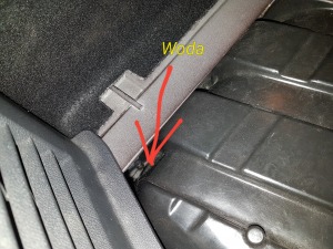

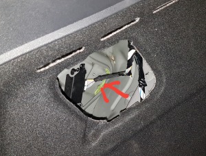

Od jakiegoś czasu rownież walczę z wodą w bagażniku. Megane 3 PH3 HB. Woda zbierała się w najgłębszym punkcie wnęki z lewej strony.
Odboje i zaślepki przy lampach uszczelnione.
Zacząłem wkładać ręczniki papierowe i okazało się ,że znalazłem miejsce z którego spływa woda do tego miejsca.  Niestety nie jest to miejsce samego przecieku.
Na zdjęciach widać miejsce gdzie ręczniki łapią wodę i niżej już jest sucho. Czy ktoś miał podobny problem? Nie wiem czy ściągać zderzak I tam szukać przyczyny?

Raczej nic na to nie wskazuje.

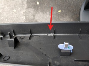

Woda zbierała się we wnęce poniżej miejsca zaznaczonego strzałką. Znalazłem tam również taką gumową zaślepkę. Nie wiem czy to może mieć coś wspólnego ,ponieważ nie zauważyłem aby takowej gdzieś brakowało.

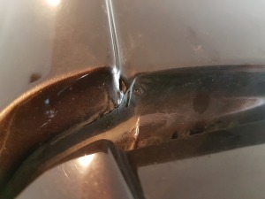

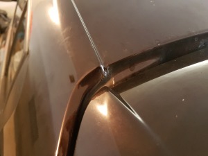

Witam, miałem ten sam problem co Ttomtom i dokładnie na zgrzewie jest dziurką wielkości szpilki przez którą dostawała się woda, wcisnąłem tam masę uszczelniającą do szyb autobusowych firmy BOLL i sucho. Wcześniej tą masą objechalem dookoła lampę stopu. Z problemem walczyłem od zakupu czyli jakieś pół roku. Póki co sucho. Nie stosujcie silikonu bezbarwnego bo będzie korodował! Polecam też sprawdzić spinke odbojnika klapy lub kupić nową w ASO koszt 6 zł. Pozdrawiam i życzę cierpliwości.

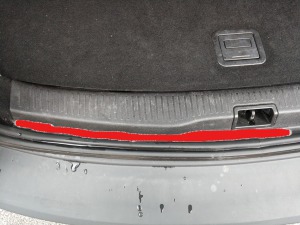

Zauważyłem dzisiaj wodę przy uszczelce bagażnika (Grandtour) w miejscu zaznaczonym na czerwono. Głębiej chyba jeszcze nie poleciało, wnęka koła zapasowego jest sucha. Leci ewidentnie lewą stroną, spod plastików klapy bagażnika. Czy do tego miejsca może lecieć przez lampkę stopu, czy raczej szukać gdzie indziej? Niestety pokrywa bagażnika była naprawiana w ASO, więc może być tak, że paproki coś źle skręciły.
Edytowane przez Jottar

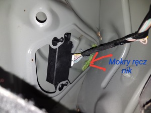

@blake, jak sądzisz, co w takim razie sprawdzić? Dociągnąłem śrubki w lampach na klapie (lewa sprawiała wrażenie lekko luźnej) - nic nie pomogło. I tak jak poprzednio nie ma wody we wnęce koła zapasowego, jest natomiast stojąca w uszczelce tam gdzie ostatnio. Wyciągnąłem lampkę stopu - uszczelka nie jest spękana, jedynie jakby lekko odgnieciona w jednym miejscu, ale raczej nie wygląda to groźnie. Jedno co mi podpadło to ślady wody po zdjęciu tego plastiku osłaniającego dostęp do zatrzasków lampki (zdjęcie) - chyba, że coś tam kapnęło po tym jak ją zdemontowałem. A może szyba jest nieprawidłowo wklejona (jak mówiłem była naprawa klapy w ASO).
EDIT: Wyciągnąłem jeszcze raz lampkę stopu, przeczyściłem uszczelkę, natarłem środkiem do konserwacji gumy, miejsce jej przylegania też dokładnie oczyściłem, zamontowałem lampkę ponownie upewniając się, że prawidłowo weszła. Deszcz lał już dwa razy i nic nie naciekło.
EDIT: Okazało się, że wciąż lekko leci. Wymieniłem uszczelkę w lampie stopu na samoprzylepną z metra o oznaczeniu SD-83 (nie chciałem jej wklejać silikonem na stałe). Jedyne co musiałem zrobić to delikatnie podkleić ją na zagięciach (uszczelkę do lampy - na fabrycznym kleju lekko odstawała). Siedzi bardzo ciasno i wygląda na to, że wreszcie jest spokój.

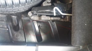

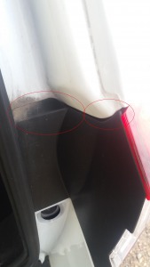

witam,
zauważyłem  dziś wodę we wnęce koła zapasowego.
Woda znajdowała się w zaznaczonym miejscu, oraz prawym rogu gdzie wskazuje strzałka.
Czy woda może dostawać się przez miejsca, które zaznaczyłem?
Spróbuj wyciągnąć odbojniki klapy bagażnika, które masz na samym dole przy zderzaku. Ja potraktowałem je silikonem i trochę mniej wody leciało. Okazało się potem, że główną przyczyną było to światło stop (w wersji kombi).
