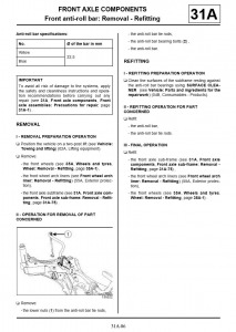

Mam problem jak dostać się do mocowania gum stabilizatora. Odkręciłem spodnią osłonę silnika (plastikowa, zakrywająca spust oleju z silnika i nie tylko). Lecz dalej nie potrafię dojść do wspomnianej obejmy gum stabilizatora. Z mojej obserwacji to trzeba pół zawieszenia przedniego odkręcić aby je wymienić. Jest już może ktoś kto to wymieniał/robił, lub też może udzielić jakiś wskazówek ułatwiających de/montaż tych gum?
Pytam się bo już łączniki stabilizatora wymieniłem, stuki ustały, lecz profilaktycznie te 5 letnie gumy też mam zamiar wymienić.
Zdravim
EDYTA: Znalazlem i się zalamalem - pol przedniego zawieszenia trzeba rozkrecic:

sanki trza opuszczać... francuska myśl technologiczna żeby wymienić te gumy to za robociznę zapłacisz majątek :} w każdym normalnym aucie wymiana gum na drążku stabilizacyjnym to w porywach 30 - 45 min z przerwą na piwo.
