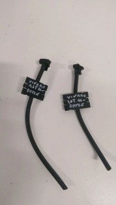

Takie od trafic'a / vivaro b / kangoo w tym momencie w ASO po 70 zł sztuka. W internetach z kosztami wysyłki ok 80 zł :(

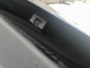

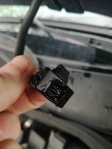

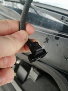

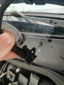

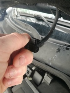

Ostatecznie padło na ASO i dysze z Megane III. Mają regulacje w dwóch płaszczyznach góra dół, lewo prawo ponieważ zbudowana jest na obrotowej kuli. Numer w ASO 289309708R, zakupione za cenę 32,50 za szt.
20 godzin temu, skorczi napisał:
Pasują bez jakichkolwiek przeróbek ?? Edytowane przez markis80
Można je dorwać jeszcze tutaj: http://www.renault-czesci.pl/spryskiwacz-szyby-renault-289309708r-moto-dynamic(3,1830,1987).aspx ale koszta wysyłki dochodzą. Dostępne będą od jutra podobno. Jak by wynegocjować wysyłkę listem poleconym to by się opłaciło. Ja nie chciałem czekać.
4 godziny temu, skorczi napisał:
Dzisiaj będę montował, ale w innym wątku, oraz na innych forach chłopaki pisali, że pasują idealnie. Dam znać po montażu jak to działa. Dodatkowo zakupiłem za  6 zł sztuka, zaworki zwrotne.
Dodatkowe zaworki zwrotne są zbędne, dysze posiadają wbudowane takie zawory.
