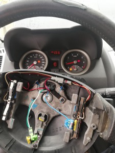

A więc tak. Wpoiłem na próbie rezystory, błąd poduszki zgasł. Poducha do wymiany?
A więc wymieniłem poduszkę( na używana) błąd dalej świeci. Trzeba robić jakąś adaptacje czy coś?

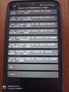

Niby nie trzeba o ile nic nie było zmieniane w konfiguracji. Warto sprawdzić błędy i odczytać parametry tej poduszki tz. rezystancje obu poduszek. Poduszka kierowcy powinna mieć rezystancje w obu obwodach po około 3,4 Ω.
Z tego co wiem to samej poduszki NIE WOLNO mierzyć multimetrem bo grozi wybuchem. Ale problem rozwiązany. W akcie desperacji odpiąłem poduszkę ze trzy razy. Poprawiałem wtyczki, wygiąłem ta blaszkę z tyłu poduszki(nie wiem czy przez nią masy nie bierze z kierownicy) i po kolejnej próbie działa. Dziękuję wszystkim za zaangażowanie. Wykończy mnie te auto ? chociaż lubię grzebać. Pozdrawiam
W ogóle nie sugerowałem mierzenia rezystancji poduszki multimetrem. Zawsze robi się to programem diagnostycznym. U mnie np. maxiecu dokładnie pokazuje rezystancję w każdym obwodzie airbag. To samo zmierzysz darmowym ddt4all przynajmniej w M III.
