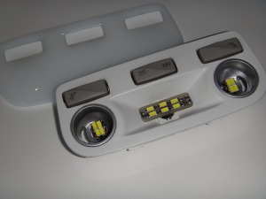

jose22 Opublikowano 7 Listopada 2015 Udostępnij Opublikowano 7 Listopada 2015 (edytowane) Rok temu powymieniałem wszystkie żarówki oświetlenia wnętrza, schowka i bagażnika na ledy. Wszystko robione samodzielnie. W drzwiach płytki dopasowane do wielkości lampki i wlutowane na stałe. Oświetlenie kabiny schowka i bagażnika ledy wyjmowalne ale na płytkach dedykowanych do konkretnej oprawy. Ledy barwa biała neutralna ani odcień żółty ani niebieski, kupione jako taśma i zdemontowane. Błędy nie wyskoczą jeśli z głową dobierze się prąd. Szczególnie wrażliwe są drzwi kierowcy przy złe dobranym prądzie lampka się nie zapali nie pozwoli na to układ sterowania oświetleniem. Jedyne zdjęcie jakie znalazłem to lampka sufitowa Edytowane 8 Listopada 2015 przez aston76 Cytuj Odnośnik do komentarza Udostępnij na innych stronach Więcej opcji udostępniania...
