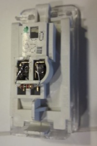

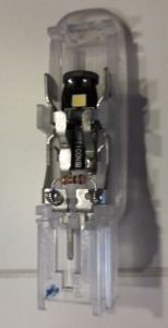

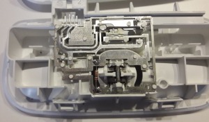

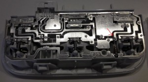

Dnia 1.07.2017 o 03:52, darekgt napisał:
Czy ktoś może zrobić zdjęcie jak to jest zlutowane?
 Hej, u mnie wygląda to tak po lutowaniu. Do każdej oprawy (2x oświetlenie drzwi, podsufitka przód i tył oraz bagażnik) wlutowałem równolegle rezystor 1k Ohm. Efekt żarzenia od razu ustąpił :-) Jedynie tak jak już wcześniej pisano, aby żarówka zaczęła świecić w drzwiach kierowcy trzeba zablokować i odblokować auto z pilota.
