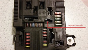

Potrzebna będzie pomoc drugiej osoby. Trzeba podnieść maskę i zdjąć osłonę ze skrzynki bezpieczników. Podczas rozruchu należy przyłożyć woltomierz lub zwykłą kontrolkę z żaróweczką 12 V do pinu pokazanego na rysunku poniżej.
Jeżeli po zakończeniu grzania świec żarowych nie pojawia się na nim napięcie to uszkodzony jest przekaźnik rozrusznika lub UPC. Przekaźnik rozrusznika jest wlutowany w UPC. Możesz też bezpośrednio z akumulatora zasilić ten pin i jeżeli rozrusznik jest sprawny to zacznie pracować.
Natomiast jeżeli na tym pinie pokaże się napięcie a rozrusznik nie kręci to przyczyny szukaj w rozruszniku lub przewodzie do rozrusznika. Może być zaśniedziała wsuwka do zasilania bendiksu.
Świece żarowe nic nie mają wpływu na uruchomienie rozrusznika, po określonym czasie rozrusznik i tak zakręci niezależnie od tego czy świece są sprawne czy popalone.

Nie pokazuje się napięcie na w/w pinie, również nie reaguje na zwarcie kablem. Cisza
Kawałkim przewodu połącz biegun dodatni akumulatora z pinem zaznaczonym na rysunku bez odłączania z niego wtyczki. Zasilisz w ten sposób bezpośrednio cewkę rozrusznika. Po uruchomieniu silnika przewód odłącz. Jest to rozwiązanie doraźne.
O jakim zwarciu tego pina piszesz?
Edytowane przez aniewa

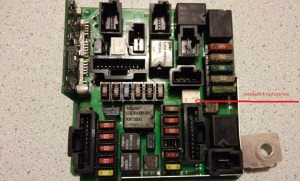

Przekaźnik rozrusznika to ten biały oznaczony odpowiednią kreską. Jego symbol 51ND10-W1.
Nie wiem czy taki kupisz i nie masz pewności czy to przekaźnik jest uszkodzony czy sterowanie nim źle funkcjonuje.
