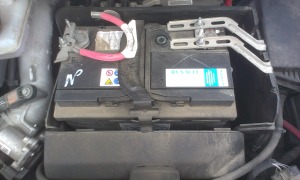

Załączam zdjęcie starego aku w aucie.
Może jaką podkładkę z czegoś (plastikową?) pod aku podstawić o grubości 15mm i wtedy będzie wszystko ok?

Hej.
Faktycznie ten aku do 1.5 dCi 110 KM wygląda na sporo krótszy.
Ale wysokość ma raczej jak mój orginalny 190mm, bo te 2 szyny do klemy idą poziomo, nie są wygięte w dół.
No i ten docisk z góry przylega ładnie.
Nie widać wszystkich oznaczeń, żebym mógł sprawdzić w googlach jakie ma rozmiary.
Jak będziesz go jeszcze oglądał, albo ma zdjęcie z innego kąta, to spisz please.

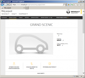

Chciałem sprawdzić na My Renault czy tam coś piszą jaki orginalnie był (może być) aku, a widzę, że coś się pozmieniało.
Załączam obrazek.
Nie wiem gdzie kliknąć, żeby zobaczyć wszystkie opcje auta.
Gdzie tego teraz szukać?

Nie wiem gdzie kliknąć, żeby zobaczyć wszystkie opcje auta.Gdzie tego teraz szukać?
pozmieniało się ze 3 tygodnie nazad.
nie ma już dostępnych tych opcji wyposażenia. na życzenie mogą przysłać na @, ale to już nie taka fajna lista i dane z ASO też mają mocno nieaktualne.
