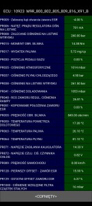

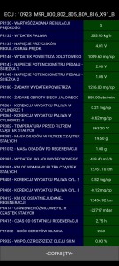

Jak jest liczona? Nie bardzo rozumiem. Po to jest czujnik ciśnienia różnicowego FAP-u by podczas pracy silnika mierzyć w przybliżeniu wypełnienie filtra sadzą na podstawie różnicy ciśnień przed i za filtrem.
@Krauziak zauważyłeś, że parametr PR 414 jest jakiś z kosmosu. Zazwyczaj jego wartość wynosi od 2 do 30 na biegu jałowym.

Nie tyle szukanie dziury w całym co ciekawość. FAP wypala się mniej więcej co 5-7 przejazdów do pracy czyli 500-800km, zależnie od tego ile jeżdżę poza tym. Tylko to wypalenie dzień po dniu mnie zbiło z tropu. Wczoraj faktycznie leciałem z kolegą dość długi czas szybkim tempem po autostradzie. Dużo wyprzedzania itd. Olej jest prawie na max, temperatura plynu też zawsze po środku, chyba że jest bardzo zimno, wtedy potrafi trochę opasc przy spokojnej jezdzie
EDIT :
Po drodze z pracy znów się dopalił,tylko trwało to dosłownie 2-3minuty przy zjezdzaniu z autostrady,ostatnie 15 kilometrów jest pod ostrą górę,więc jadąc te 120-130 myśle ze to stwarza idealne warunki dla filtra do dopalenia\wypalenia. Temperatury na wydechu są ok,w trakcie jazdy zależnie od obciążenia ma między 230-360 stopni .Wszystko wygląda ok,przepływomierz ,turbina,temperatura płynu 80-85c . Zauważyłem że poziom sadzy zmienia się w trakcie jazdy.
PR412-KM Od ostatniej udanej regeneracji w ogóle nie rosnie.Żeby zaraz się nie okazało ze tego filtra po prostu nie ma hehe.
