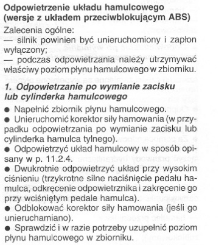

Przeczytałem jednak tutaj na forum, że podczas wymiany cylinderków, należy odpowietrzyć układ hamulcowy. Zajrzałem więc do instrukcji, i piszą tam tak:
dlatego też chciałem Was zapytać:
1. czy przy wszystkich kołach, jest jakoś widoczny odpowietrznik? Łatwo go znajdę? Ewentualnie jak go zlokalizować?
2. "Unieruchomić korektor siły hamowania", gdzie to znajdę i jak to unieruchomić?

Korektorem hamowania się nie przejmuj.
Czy oby na pewno? Bo w instrukcji piszą, że jeżeli jest ABS to należy to odłączyć?
