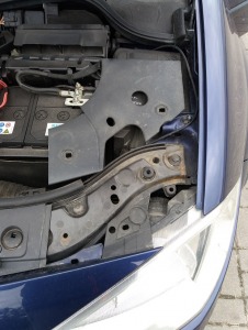

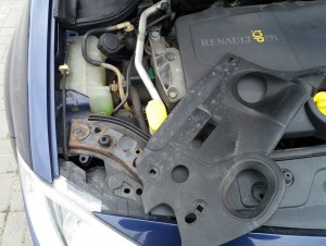

- pod maską zdjąłem osłony tuż przy lampach (prawej i lewej), daje to możliwość choć zobaczenia co robimy jedną ręką (niestety) przy lampie,

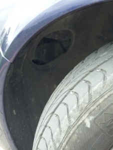

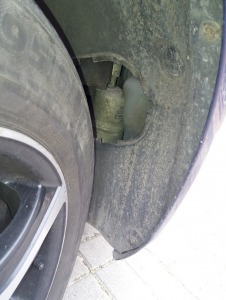

- zdjąłem zaślepki w nadkolach,

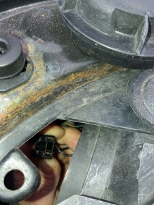

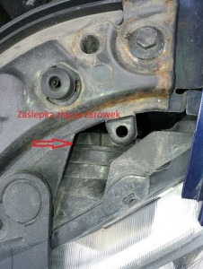

- poprzez otwór w nadkolu odkręciłem w lampach przykrywki wtyczek zasilających żarówki H7 i postojówki,
- zdjąłem wtyczki,
