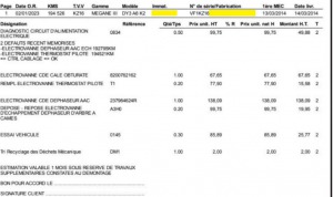

Witam,
Odnośnie głównego tematu - miałem ten sam problem, czyli zapalający sie dość przypadkowo error "skontroluj układ wtryskowy", który tripował regulator predkości.
Zazwyczaj działo się to przy rozruchu, ale raz czy dwa zdarzyło sie podczas bardzo ładgodnej jazdy 80kmh na regulatorze.
Załączam screenshot diagnozy (podane kody błędów) we Francji oraz wymienione części.
Numery wymienionych części:
8200762162
237964624R
Nowe części + robocizna = 387 EUR.
Wróciłem z Francji do Belgii po tej naprawie i minął już tydzień - wszystko wydaje sie pracować jak trzeba. Silnika prawie nie słychać, jest moc.
Pozdrawiam,
blo
