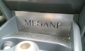

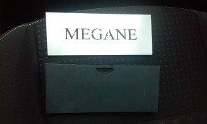

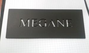

Witam,
chcę w panelu środkowym zamienić klapkę do gniazda serwisowego na taką jak w załączniku. Mam możliwość wypalania na laserze to dlaczego nie skorzystać. Od wewnątrz chcę doprowadzić jedną żarówkę lub 2 diody, tak aby po zapaleniu świateł był lekko podświetlony napis MEGANE(w nocy). Myślałem o zasilaniu z gniazda zapalniczki bo jest tam żarówka?(3 przewody niebieski żółty i czarny) Czy może gdzieś indziej jest jakaś wiązka na wierzchu? Blacha jest do pomalowania,jak komuś się podoba piszcie no chyba że macie jakieś pomysły to z chęcią zobaczę ewentualnie coś mogę wypalić dla zainteresowanych.

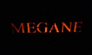

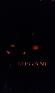

Hmmm logo MEGANE wyszło ok, oczywiście nie świeci po oczach, taki mały bajer w nocy. Kolor dobrany pod oświetlenie zegarów, jedynie za napisem potrzebna jest jakaś pomarańczowa szybka lub coś podobnego do fajnego efektu. Ja skorzystałem z faktu że pracuję z kamieniem i dobrałem prześwitujący pomarańczowy onyx. Mocowanie na na gumie plastycznej planowane wspawanie blaszek w fabryczne otwory. Dla zainteresowanych mogę wypalić takie blaszki, ewentualnie własne pomysły(nakładki na pedały, logo na gałki zmiany biegów itd.) możecie podać jakieś pomysły.
