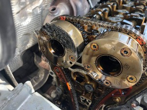

Nowy megane z salonu (1.2 130,2014) 104k przebiegu, z rozrządem nigdy nic nie było robione. Oczywiście przez wadliwy napinacz trza było wymienić bo już komp rzygal błędami. A taki oto obrazek jaki po ściągnięciu pokrywy. Ha tfu Renault
U mnie póki co spokój po kompletnej wymianie przy 58 kk, nabite już 120 kk i nic się nie dzieje.
