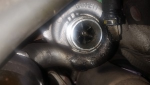

Wyglądało to (dymienie) mniej więcej tak:
Edytowane przez szafir51
To wolałbym aby poczekał aż wróci ten właściwy mechanik i nim nie jeździł (2/3tygodnie czekania...). Tak jak piszesz zajrzyj do turbiny, da to jakiś pogląd na sytuację. Jak nie było nic robione przy silniku to warto włożyć teraz kasę w niego na podstawowy serwis niż później od 3 do 5tyś lub więcej złotówek na reanimację...
no jeździć z pewnością nie mam zamiaru. Jeżeli miałbym pewność, że to padnięte turbo to oddam auto do firmy specjalizującej się w regeneracji turbosprężarek, bo mój mechanior i tak sam turba nie zregeneruje.

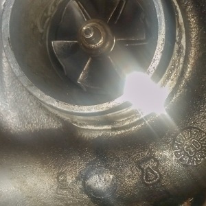

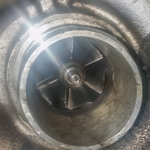

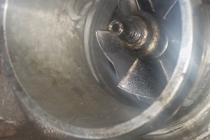

odłączyłem rurę od dolotu i poruszałem wałkiem turbiny - luz poprzeczny ok 5 mm, wałek lata dość luźno na boki:

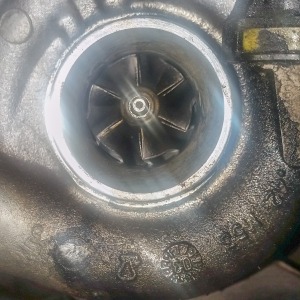

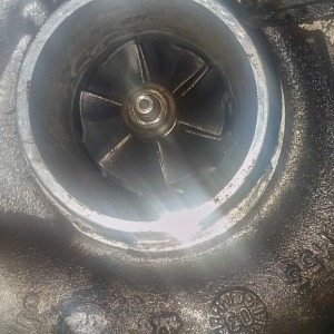

Tak wyglądają łopatki
Jeśli nie przecierałeś środka to nie widać jakoś dużo oleju. W mercedesie jak miałem to widać było strużke która płynęła w dolot a auto nie kopciło. 5mm to dość duży luz na turbinie, a krawędzie łopatek wyglądają jakby o coś przycierały, być może z tego jest ten metaliczny dźwięk
