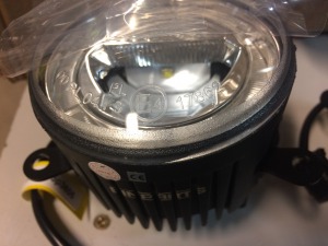

Dostałem zdjęcia o lepszej jakości z tej aukcji i chyba jest ok.
Znalazłem moduł obniżający moc świateł drogowych do poziomu świateł dziennych http://www.dzienne.eu/ posiadający homologację.
Pełna treść homologacji http://www.dzienne.eu/e20.pdf
Co o tym sądzicie?
Wysłałem do sprzedawcy pytanie o treści:
"Proszę o wyjaśnienie jak to jest z tą homologacją. Moduł ją ma, ale reflektor do którego go podłączę nadal nie ma homologacji jako światło do jazdy dziennej"
i dostałem odpowiedź:
"Po to ma modul".
Chyba jednak lepiej się trzymać od tego wynalazku z daleka :(

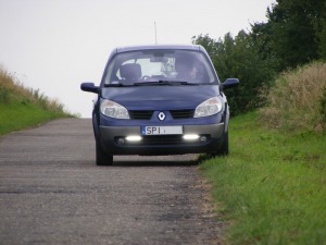

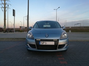

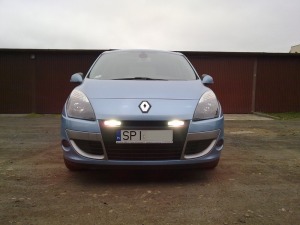

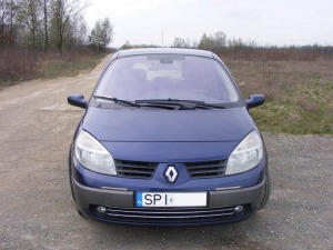

Z tym obniżaniem mocy, to chyba stosuje Audi, niemniej ktoś tu już kiedyś napisał: światła drogowe świecą wysoko i wąsko, a światła dzienne mają świecić szeroko. Ale jest to jakaś propozycja, coby nie szpecić samochodu :arrow: @mrarek, jeśli znajdziesz chwilę, wrzuć proszę zdjęcie Scenica "dwójki" i "trójki" z tymi podłużnymi lampami. Jak pisałem, jestem przeciwnikiem takich lamp w Meganach, ale... nigdy nie mów nigdy.
Pierwotna wersja w SCII miała światła pod tablicą rejestracyjną, ale przeniosłem je wyżej by były lepiej widoczne.
W SCIII od samego początku są w grilu. Zdjęcia fatalne, bo SCIII wygląda jak z "zębami"
Szczerze mówiąc - w Scenicu nie wygląda to źle. Wręcz nieźle. A w "trójce" wg mnie to prawie jak fabryczne - ładnie umieszczone. Też wolę jak światła dzienne są wyżej, niż niżej.
