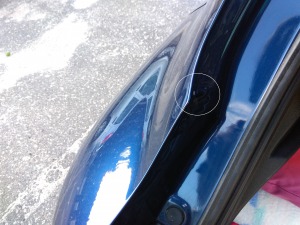

Niej jestem pewien czy korekta na śrubach jest zawsze konieczna. W moim przypadku oprócz klapy i zderzaka ucierpiał lakier na  rantach rynien bagażnika, który został uszkodzony przez boczne "owiewki". Podniesienie klapy bylo zatem konieczne. Jednak efekt ostateczny uzyskany został dopiero po wymianie odbojów.

A u mnie śmiech na sali auto odebrałem z serwisu niecałe 2 tyg temu po malowaniu klapy i zderzaka oraz po wyregulowaniu klapy . Dziś patrze i dokładnie w tych samych miejscach co poprzednio już widzę powoli wycierający się lakier ... czyli za 2-3 miesiące powtórka z rozrywki :(

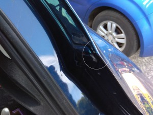

Dziś odstawiłem samochód do ASO na poprawki pasowania klapy bagażnika. Po dokładnym umyciu widać było, że klapa uderza o zderzak w kilku miejscach i lakier jest zdarty na samej klapie i zderzaku. Bez lakierowania się nie obejdzie. Dam znać co zdziałali w ASO po odbiorze samochodu.
Mały update. Samochód odebrany dziś z ASO. Pasowanie klapy bagażnika zrobione. Linia świateł jest w jednej linii. Prawa górna płaszczyzna klapy bagażnika jest o jakieś 2 mm wyżej niż płaszczyzna dachu, z lewej strony jest dobrze. Prace lakiernicze też zrobili na klapie i zderzaku. Zobaczymy jak długo wszystko będzie dobrze:-) Tym razem nie naklejam folii ochronnych. Jak znowu będzie obcierać klapa o zderzak i będą ewidentnie widoczne ślady nie oddaje samochód do ASO, niech robią w ramach gwarancji.

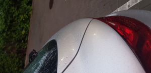

wczoraj byłem w salonie przedłużyć polisę - stał biały talisman kombi - klapa bagażnika była tak krzywo spasowana, że aż otworzyłem i zamknąłem bo myślałem, że jest nie dokmnięta. Jednak była taka krzywa, zgłosiłem w salonie :)

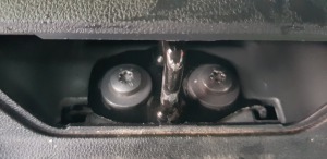

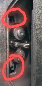

1. Podniesienie ucha zamka bagażnika - przygiąto trochę wąsy tego mocowania
2. Wyrwanie i ponowne wklejanie na masę do szyb odbojów z dołu.  Tych kołków w zderzaku.
Gdy serwis dopasował ją idealnie do budy - ocierała. Blacharz poprawił przy malowaniu zderzaka. Jest teraz ciut podniesiona. Nie ociera w zadnym miejscu
Odbojów dolnych nie wrzucam bo to każdy wie jak wygląda. Temat z ponownym wklejanie podpatrzylem z ASO - kumplowi robili tak w Talismanie.  Można też nakleic na klapę gumę w miejscu styku z odbojem .  Widziałem to gdzieś w sieci.
Uchwyt zamka ma podgięte wąsy , widać odpryski lakieru bo było kilkukrotnie dopasowywane . Sruby pozwalają na spory zapas regulacji.
