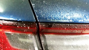

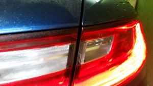

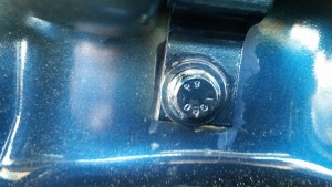

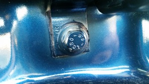

Zamieszczam zdjęcia tutaj bo nie chce mi się każdemu wysyłać na priv. a już kilka osób pyta mnie o klapę. Więc nie mam zdjęć z przed bo nie widziałem krzywego spasowania u mnie był delikatny luz i to zostało oprawione.Przy zamku nic nie było grzebane, jedynie przy śrubach które zostały pomalowane ;)na foto widać od razu na żywo jak ktoś nie wie to nie zauważy.

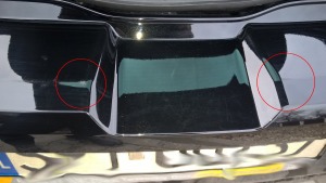

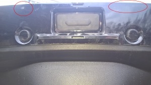

Dzisiaj po otwarciu klapy w trakcie mycia taka niespodzianka. Efekt ustawienia klapy. Masakra. Byłem w ASO - przyjęli zgłoszenie.Zderzak albo do malowania lub polerki. 4 miesięczne auto i taka porażka. Na zdjęciach otarcia zderzaka i "winna" popełnionego czynu klapa ze zaznaczonymi śladami .
Panowie na forum niemieckim jest wątek o tym. Są tam opisane przypadki jakie zdarzyły się w Waszych samochodach. Z tego co sąsiedzi z zachodu piszą skończyło się na regulowaniu klapy, malowaniu/polerowaniu miejsc ze zdartą farbą, naklejeniu metalowej nakładki na tylny zderzak i zamontowaniu odbojów. Sąsiedzi nie odpuszczają w tym temacie ASO u siebie i jeżdżą tam z byle drobnostką. Poszukajcie proponuję linku w tym wątku do forum niemieckiego. Dajcie znać po wizytach w ASO co zrobili.

Mam Megankę IV już ponad miesiąc i trochę ten bagażnik był otwierany. W sumie nawet nie zwracałem na to uwagi, czy coś wyciera się punktowo. Z czystej ciekawości zerknąłem wczoraj czy są jakieś ryski. U mnie to czarny kolor, więc każdy "pierd" widać. Nie ma nic. Przed wyjazdem z salonu sprawdzałem spasowanie klapy bagażnika i była perfekcyjnie spasowana. Światła też są w linii. Śruby nienaruszone od regulacji, więc ASO nic nie dotykało bez mojej wiedzy przed wydaniem samochodu.

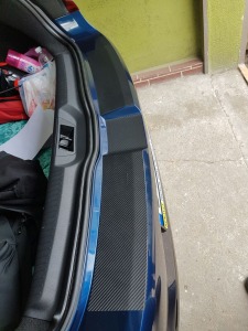

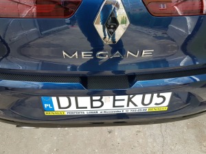

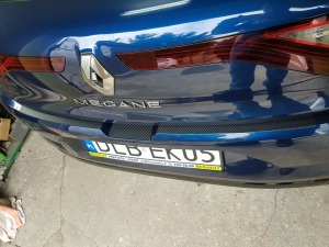

Wydaje mi się że tego elementu nie da się wyregulować, jak się schylicie i zobaczycie szparę pomiędzy klapą a zderzakiem to jest tam przestrzeń i nic tam się nie styka.Więc nie wiadomo co powoduje te rysy.Domyślam się że kalpa pracuje podczas jazdy i powstaje taki efekt.Ja po regulacji klapy w aso(był lekki luz) zastosowałem rozwiązanie ze zdjęć. Spodziewałem się rys z racji szerokiego zderzaka i wysokiego progu bagażnika więc wyszedłem temu na przeciw :) link do aukcji http://allegro.pl/carbon-naklejki-na-progi-renault-megane-iv-2016-i6720228949.html
U siebie nie zauważyłem żadnego śladu, ale myślę nad dokładnie takim zabezpieczeniem zderzaka jak Prosto21 - czekam żeby się cieplej zrobiło i podjadę do kumpla (ma firmę reklamową) żeby dorobić sobie taką osłonę z folii - tylko zastanawiam się nad wzorem (chyba zrobię z transparentnej).
