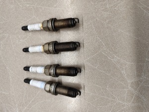

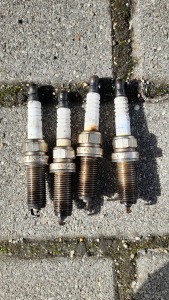

błąd P0303 / P0304 “Zarejestrowano przerywanie zapłonu w cylindrze nr 3 / 4”. Zakupiłem 2 szt. oryginalnych cewek Renault i zostały założone (z tego co pamiętam) na cyl. 3 i 4 (pod kolektorem turbo). Czyli auto ma 3 “nowe” cewki, 1 szt. ok.30 kkm, 2 szt.15 kkm. Wymienione zostały także świece (niestety nie pamiętam firmy, modelu,  pamiętam, że irydowe, kosztowały ok 200 pln.) Zdj. zdjętych świec (po 30 kkm poniżej). W gniazdach świec był olej -ślad olejowy był ok 5 mm, na porcelanie świecy, mechanik z którym demontowałem świece nie zwrócił uwagi na to.
wygląd świec 113 kkm-180 kkm - niestety, w związku z tym, że w gniazdach świec był olej i podczas wyjmowania zostały zalane, to kolor świec jest trudny do ustalenie, w rzeczywistości są jaśniejsze niż na zdj.

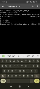

27.12.2024 Błąd DTC0303F8 Wypadanie mieszanki - Cyliner 3 ! Czyli wypadanie na 1 i 3.

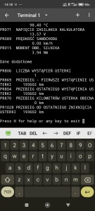

Zrzut ekranu z 29gru - dotyczy błędu DTC0303 (przebieg można przyjąć zbliżony kilka km +). Tu pytanie poboczne, czy PR806 kasuje się po skasowaniu błędu?

EML327Vgate iCar2 i Qpyren3. Odczyty parametru “Licznik wypadania zapłonu” z Qpyren3 z kilku tras, jednocześnie ECU nie raportuje błędu Wypadania zapłonu na którymkolwiek z cylindrów. Jazda na PB, zgodnie z zaleceniem mechanika.
Pytanie: Jeśli wypadanie zapłonów jest rejestrowane, a jednocześnie brak jest błędu “Wypadania mieszanki” to czy należy przyjąć, że ilości wypadnięć jest w normie i nie należy się tym przejmować?

Masz świece irydowe dobrej firmy ale te  raczej nie są przeznaczone do LPG. Dwie z nich zostały zalane do porcelany, czyli mogą być z nimi problemy. Rozumiem, że najwięcej wypadań zapłonów występuje na cylindrze, który ma sprężanie 9,5 bara?
Denso są lepsze i trwalsze.
Tutaj dobre świece to irydowe z NGK np: ILKAR7A7  lepiej z gazem się znoszą (mimo, że dedykowany komplet oryginalnych jest sporo tańszy).
Czy jak zdjęli Ci głowicę to ktoś robił ocenę stanu cylindrów? Tam, gdzie masz 9,5 to wymieniłbym pierścienie tłoka - skoro olej jest obecny w komorze spalania w znacznych ilościach to w większości wypadków tutaj pojawia się problem. Brakuje mi tylko info w opisie czy pooszarpywanie jest na jakim silniku: ciepłym/zimnym/zawsze?
Jedyne co nieco mnie zaskakuje to wymiana cewek pojedynczo zamiast komplet - oczywiście rozumiem i szanuję chęć oszczędności, ale jak widzisz masz 3 z 4 a nuż ta jedna siada i problem dalej bez rozwiązania. W starszych autach, gdzie siadały cewki wymieniano też kable wysokiego napięcia warto rzucić okiem, czy aby izolacja nie ukruszyła się na tyle, że generuje problemy (ciekawostka - koledze w drukarce uszkodził się wewnątrz przewód, 0 śladów z zewnątrz a wewnątrz idealnie przecięte żyły).

Świece zmęczone- wypalone elektrody masowe, z lekka za bogata mieszanka. Na lpg porcelana powinna być prawie biała.

Elektrody masowe nie są nadpalone. Porcelana nie jest biała, jest kawowa. Jak pisałem: "wygląd świec 113 kkm-180 kkm - niestety, w związku z tym, że w gniazdach świec był olej i podczas wyjmowania zostały zalane, to kolor świec jest trudny do ustalenie, w rzeczywistości są jaśniejsze niż na zdj."

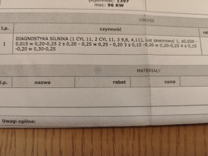

Zamieszczam dane pomiaru sprężu i luzów zaworowych. Proszę o podanie danych katalogowych luzów zaworowych i i komentarz czy są ok. Będę wdzięczny.
Spręż 1 cyl. 11, 2 cyl. 11. 3 cyl. 9,8, 4 cyl. 11. Luzy zaworowe:
1 s 0,20-0,15 w 0,20-0,25,
2 s 0,20-25 w 0,25-0,20,
3 s 0,15-0,20 w 0,20-0,25,
4 s 0,15-0,20 w 0,30-025.
Edytowane przez Jacko1978
- Inlet: 0.26 to 0.34 mm,
- Exhaust: 0.29 to 0.37 mm.
strona 52 z serwisówki z linka
Tutaj masz link:
https://megane.com.pl/topic/74940-14-tce-luzy-zaworów/?do=findComment&comment=503108
Luzy są mocno nie ok, patrząc na pomiar kompresji, to tak pachnie, że czapka do zdjęcia.
