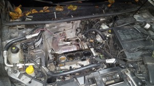

Oleju nie ma. Płyn był przed wymianą uszczelki i naprawą głowicy czysty. Teraz po remoncie jest nowy i też jest czysty. Uszczelkę Ci na pewno wyślę, pogadam zaraz z moim mechanikiem może ma jeszcze tą pierwszą. Jak będzie zdjęta to dam znać, podasz adres to wyślę - też jestem bardzo ciekawy. Po pierwszym demontażu był ewidentny przedmuch pomiędzy trzecim, a czwartym. Zaraz postaram się zamieścić zdjęcie. Tłoki błyszczały
Dodano: 30 sty 2017 - 19:38
Tak to wyglądało po pierwszym zdjęciu głowicy.

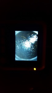

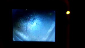

Po naprawie głowicy płyn nadal ubywa. Po włożeniu kamery do wnętrza cylindra na 1/2/4 cylindrze pięknie sucho a na trzecim .....
Dodano: 30 sty 2017 - 19:45
a na czwartym suchutko - pięknie
