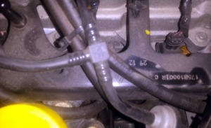

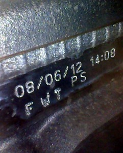

Kolego Pluto 37, który to rok silnika ? Jak możesz to sprawdź na metalowym wsporniku od pokrywy nad głowicą jest wybity tydzień i rok lub na głowicy po prawej stronie jest wybita data.
W dowodzie rejestracyjnym zawsze data będzie młodsza, u mnie przykładowo jest 8 m-cy różnicy.
Reszta zainteresowanych niech też sobie sprawdzi.
