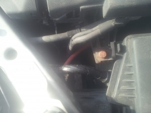

w ubiegłym tygodniu stałem się szczęśliwym posiadaczem Renault Megane III, 1,4 TCE, 2010 rok. Niestety pod maską obok filtra powietrza brakuje rurki. Chciałbym prosić o pomoc w znalezieniu takiej rurki lub o jakieś przydatne informację ułatwiające zakup rurki. Poniżej załączam zdjęcia.

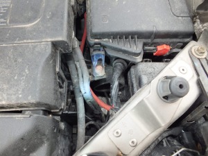

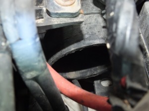

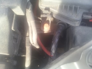

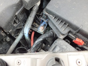

Faktycznie zdjęcia bardzo tragiczne bo robione maszynką do mielenia mięsa. Jutro zrobię jeszcze dokładniejsze z zaznaczeniem tego miejsca. I wtedy bym jeszcze prosił o pomoc bo jakoś żaden z tych elementów załączonych przez meganecoupe02 mi nie podchodzi na 100 %. Wydaje mi sie że chyba chodzi o rurkę z numerem 25 sugerując się fotografia na tej stronie załączonej przez meganecoupe02 ( bardzo przydatna stronka z góry za linka dziękuję ).
Edytowane przez hubert20
nie masz podłączenia do rezonatora, czyli brakuje Ci rury:
http://allegro.pl/megane-iii-rura-wlot-dolot-powietrza-rezonatora1-5-i6534010294.html
a może i całego rezonatora jeśli był jakiś dzwon.. najczęściej nie wstawiają tego, bo drogie a nie widać
http://allegro.pl/renault-megane-iii-1-6-rezonator-powietrza-i6604462987.html
