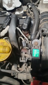

Maciek_B Opublikowano 24 Października 2023 Udostępnij Opublikowano 24 Października 2023 @Pepone Dzięki za wskazówkę. Sprawdzę. Póki co walczę z grypskiem i wolę nie siedzieć za długo w garażu... U mnie zapocenie jest wyżej - załączam fotkę. EGR mam elektryczny i był przyuczany (procedura w Clipie "inicjacja EGR") - tak mi to zrobili w warsztacie/byłem przy tym. W najbliższym czasie (tzn. ok. tygodnia) zrobię próbę przelewową i sprawdzę szczelność wg metody z filmiku. Kojarzycie, jaką średnicę ma wężyk na przelewie? Jaki trzeba kupić - fi4 mm? Cytuj Odnośnik do komentarza Udostępnij na innych stronach Więcej opcji udostępniania...

halas2 Opublikowano 25 Października 2023 Udostępnij Opublikowano 25 Października 2023 Czy dobrze widzę na wtyczce pierwszego wtryskiwacza uszkodzoną wtyczkę?:) ciekawe że akurat ten 1 jest taki pordzewiały. tam osłona dośc dobrze przylega. u mnie 4 wtryskiwacz raczej dostaje solą. Cytuj Odnośnik do komentarza Udostępnij na innych stronach Więcej opcji udostępniania...
Maciek_B Opublikowano 26 Października 2023 Udostępnij Opublikowano 26 Października 2023 Dobrze widzisz uszkodzoną blokadę w jednej wtyczce. Jam to uczynił 😞 Odpinałem, żeby wyczyścić wszystkie dostępne styki/złączki za pomocą preparatu Liquil Moly i okazałem się zbyt silny w stosunku do tej wtyczki 😉 Ogólnie korozji na silniku mam trochę - np. okolice pompy wysokiego ciśnienia. Nigdy nie myłem silnika i może sól osiadła... EDYCJA: Próba szczelności nie wykazała jakichkolwiek nieszczelności. Próba przelewu wykazała niemal identyczny przelew na wszystkich 4 wtryskiwaczach. Ok. 12...15 ml po 5 min pracy na biegu jałowym. Cytuj Odnośnik do komentarza Udostępnij na innych stronach Więcej opcji udostępniania...
