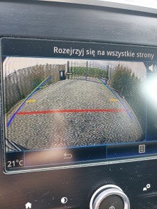

@sylwekdm włączając podgląd w ddt4all z kamery cofania na rlinku mam możliwość dostosowania linii do obrazu góra i dół. Jeśli te same parametry wbijam potem i zapisuje to po resecie wszystko wraca do poprzedniego stanu ?
Co może być powodem tak kiepskiej jakości obrazu? Sama kamera? Podłączyłem 2 i na obu tak samo źle wygląda. Ręce opadają

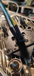

Witam, podłączyłem się złączkami pod przewody 21,22,23,24 (nie znalazłem gdzie wiazka jest zakończona, szybciej było pociągnąć kabel od klapy). Natomiast po aktywacji kamery w ddt nie wykrywa jej (sprawdzałem multimetrem napiecia na przewodach i jest brak 6v) co może być przyczyną? Jest jakiś bezpiecznik osobny od kamery?
Przełącza się na ekran, z boku widok czujników natomiast na polu kamery pokazuje że niepodłączona lub uszkodzona. Sprawdzę 3x jeszcze te szybkozłączki.. może przy wpinaniu kostki coś się odłączyło (malo tam miejsca do manewrowania)
Odłączałem akumulator za każdym razem.
Edit: wszystko działa mierzyłem 6v nie do masy tylko do plusa od sygnału kamery dlatego pokazywało 0, widocznie musiałem błędnie opisać sobie kolory (kabel który kupiłem ma inne) stąd całe zamieszanie.

Ja ostatnio zamontowałem ori kamerkę i uruchomiłem w r linku. Wszystko działa tylko przy małym ekranie jest lipa jak zmniejsza obraz bo pokazuje wizualizacje czujników parkowania.
I tu mam pytanie do was czy jest możliwość wyłączenia na ekranie r linka odległości z czujników, a zostawienie tylko dźwięku i widoku z kamerki ? Ewentualnie gdzie szukać ustawień z czujników parkowania?

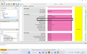

Jest w ddt4all. Za to odpowiada prawdopodobnie ten parametr:
A wyświetlanie czujników możesz przenieść na prędkościomierz:
https://megane.com.pl/topic/77339-rlink2-instalacja-ukrytych-aplikacji-dla-polski-poradnik-aktywacja-aa-na-wszystkich-r-linkach-poradnik/?do=findComment&comment=525380

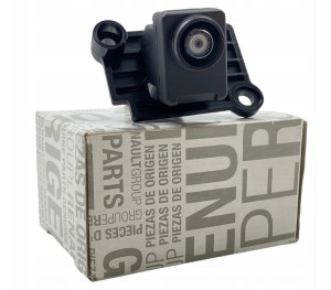

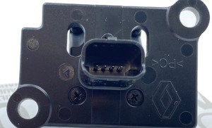

Panowie kupiłem taką oto kamerę numer katalogowy to - OE kamera cofania Renault Megane IV 4 284427774R - a przewód przeciągnąłem sobie sam, ale nie mam wtyczki do kamery więc przewodziki sobie dolutowałem ale nie wiem na których pinach jest zasilanie a na których sygnał video, ktoś się orientuje ?
