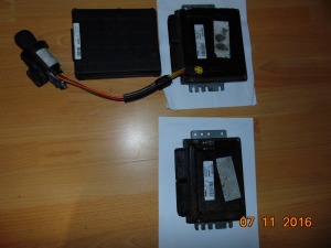

Wymieniłem te trzy elementy,sterownik,blokada zapłonu,stacyjka.Czy któryś z nich to moduł UPC,bo powoli jestem jeszcze bardziej głupi niż byłem

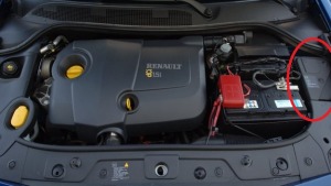

jeszcze jedno pytanie jeżeli to nie jest to co wymieniłem, to gdzie to ustrojstwo się znajduje
W Megane skrzynkę UPC z bezpiecznikami masz po prawej stronie akumulatora, ona jest przykryta osłonką trzymającą się na dwóch śrubkach. W Scenicu chyba podobnie jest, niżej zdjęcie diesla, ale pokazuje położenie UPC.
Wymieniłem te trzy elementy, sterownik, blokada zapłonu, stacyjka. Czy któryś z nich to moduł UPC,bo powoli jestem jeszcze bardziej głupi niż byłem
Tylko, że to nie jest od scenika II. To co pokazałeś jest od scenika I. Secnik II zamiast kluczyka ma kartę. Daj zdjęcie tego auta, bo już zgłupiałem jakie naprawiasz i podaj rok produkcji.
