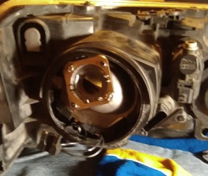

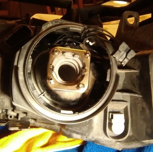

Witam ponownie.
Dziś wymontowałem lampę z auta żeby zobaczyć jak to wszystko wygląda.
Żarówka była poprawnie zamontowana.
Odkręciłem odbłyśnik od mocowań było przykręcona na 3 śruby torx.
Ale za żadne skarby nie jestem w stanie wyjąć tego odbłyśnika przez ten otwór z tyłu.
Jest ten odbłyśnik trochę większy.
I na różne sposoby, i na skosią i obracałem i nie chce wyjść.
Odbłyśnik z tą soczewką są jakby razem .
Zajżałem przez ten otwór po żarówce to wyraźnie widać że to wina odbłyśników, od środka są ciemne i wypalone w niektórych miejscach.
Może ktoś miał już z tym doczynienie i poradził sobie z tym.

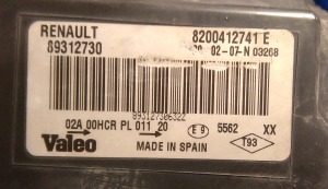

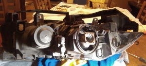

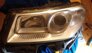

Dodałem parę zdjęć lampy.

Da się wyjąć odbłyśnik, soczewkę i przysłonę ( mówię o H7 ) tylko trzeba czarny koszyk rozpołowić w środku reflektora i wyjąć elementy osobno. Z składaniem jest więcej zabawy ( dla wprawionych 30 minut ) robiłem tak wielokrotnie jak przekładałem przysłonę z ruchu lewostronnego na nasz.
Potem jak składałem to odbłyśnik, przysłonę i soczewkę włożyłem do jednej połówki koszyka ( wtedy idzie te cztery elementy włożyć delikatnie do reflektora ) potem wkładam drugą połówkę czarnego koszyka i w środku lampy to składam w całość. Pozostaje przykręcić trzema śrubkami ale wcześniej nakładam na składanie czarnego koszyka dosłownie odrobinę czarnego spoiwa na wysokości soczewki ( bo tam oryginalnie są kołki składane chyba na ciepło lub klejone i za każdym razem się urywają ).
