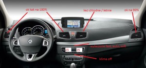

Witam, wczoraj zauważyłem, że jak ustawię 25 stopni, klima off, wyłaczone auto, soft, fast to po lewej stronie z nawiewów leci ciepłe powietrze wg mnie odpowiednie. Leci również z prawego nawiewu tak hmm na 90% takie same ciepłe powietrze jak po lewej. Problem jest taki, że na konsoli centralnej prawy nawiew leci bardzo letni strumień powietrza. Temperatury są ustawione tak samo były po 25 stopni. Co to może być? zaczyna mnie ta "renówka" wk..urzać
Ogólnie to nie jest jakiś problem bo ważne aby w kabinie było ciepłe a skąd leci to mała rzecz. Ale powinno działać jednak i być takie samo. Co do samego ogrzewania jest ok, ciepłe czy chłodne - wg mnie temperatura dobrze działa.
EDIT: chyba już nie aktualne, dziś po kilku km ciepłe powietrze leciało tak samo. Może wczoraj się coś przywiesiło. Oby. Ale tak na przyszłość to ciekawe co to może być. Trzeba zobaczyć czy się nie powtórzy

Fajnie to rozrysowałeś. <ok>
