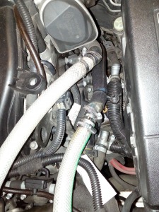

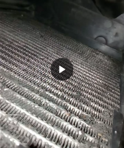

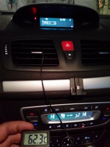

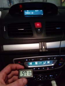

pany Opublikowano 17 Lutego 2018 Udostępnij Opublikowano 17 Lutego 2018 (edytowane) Witam ponownie po dłuższej przerwie. W akcie desperacji zrobiłem płukanie układu nagrzewnicy gorącym octem ( ale tylko układu nagrzewnicy - nie całego silnika) i tak z odczucia po ustawianiu temperatury na HI z jednej i drugiej strony, to od kierowcy było gorące a od pasażera letnie, a teraz po płukaniu jest od kierowcy jeszcze bardziej gorące 62*C , a od pasażera bardzo ciepłe 57*C. Różnica zmalała i to bardzo - ale nie zniknęła. Cóż trzeba z tym żyć i tyle Pozdrwiam Jak coś to dołączam zdj jak podpinałem zewnętrzny obieg ps. ja mam założoną instalację gazową z tego powodu są tam trójniki Aha jeszcze jedno, warto zaglądnąć czy nie jest zabrudzona chłodniczka klimatyzacji za filtrem kabinowym- u mnie była dość mocno zabrudzona. Ja niestety jej nie wyczyściłem żadnym preparatem, bo jak robiłem płukankę to było -4*C więc wszystko by zamarzło, ale jak będzie cieplej to ją umyję to może wtedy wyrówna się tak jakby ilość przepływającego powietrza na L i P stronę. Edytowane 17 Lutego 2018 przez pany Cytuj Odnośnik do komentarza Udostępnij na innych stronach Więcej opcji udostępniania...
