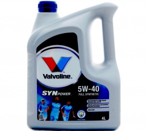

5a0881127879f_5W40fullsynthetic.thumb.jpg.28b7b52652d86b60eac59b2596d00618.jpg  Tu masz biało na czarnym, że 5W40 to full synthetic.
Zamiast ryzykować z płukanką, zmniejsz przebieg I-szej wymiany po zalaniu właściwym olejem o 40 % do 50 % .

Właśnie tego się obawiam, że wymienię rozrząd a za niedługi czas pokażą się objawy wskazujące na kzfr i będzie czekała mnie ponowna wymiana i nieprzewidywane koszty. Mechanik podpowiada, że on wymieniał bardzo rzadko kzfr i jeśli nic się nie dzieje to żeby nie ruszać. Co do oleju, ja wymieniam co rok mając przejechane 12-14 tys. km i zalewam Elf 5w30 sxr. Taki o ile dobrze kojarzę jest podany w książce serwisowej. Czy powinienem przejść na 5w40? będzie to czymś lepszym dla silnika?
Jasne że nie będzie lepszy. Lej do końca taki jak jest zalecany przez producenta. Pewnie puryści się przyczepią ale prawda jest taka że jeśli silnik jest projektowany pod konkretny rodzaj oleju i akurat do tych silników leją 5w30 po co go zmieniać? ja przez 6 lat tylko tego lałem  dokładnie o którym piszesz co 10k km wymiana i nie ma żadnych negatywnych objawów. Nie bierze miedzy wymianami grama oleju a mam nalatane ponad 150k km.

Nacieki, ubytki oleju - usunąć ich przyczynę. Zobacz czy olej, woda nie dostała się do cewek i ich gniazd. Przy większych przebiegach olej 5W40 bardziej się sprawdza, tym bardziej jak jest full synthetic. Jak nie spróbujesz to się nie przekonasz. Proponuje sprawdzić stan elektrozaworu kzfr, właściwy stan oleju w misce, czystość czujnika położenia wału i jego łączy.
