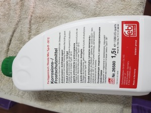

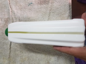

PAPIEROWSKI Opublikowano 11 Września 2017 Udostępnij Opublikowano 11 Września 2017 Panowie zamówiłem płyn w sklepie i dostałem taki. Różni się,że jest do 31 °A nie do 21 ° Czy mogę go dolać? Producent: FEBI BILSTEIN Kod produktu: 26580 Jednostka: szt Kolor zielony Pojemność [litr] 1,5 specyfikacja Renault Typ D specyfikacja Ready Mix -30 C Ciężar [kg] 1,75 uwzględnić informację serwisową Ilość montowana w aucie 1 Cytuj Odnośnik do komentarza Udostępnij na innych stronach Więcej opcji udostępniania...
fourier Opublikowano 11 Września 2017 Udostępnij Opublikowano 11 Września 2017 Jeżeli jest "oczojebny" żółty i typ D to tak. Ostatnio sprawdzałem próbki płynów z naszych samochodów i przy -29 stopniach Celsjusza nic się z nimi w widoczny sposób nie działo. Cytuj Odnośnik do komentarza Udostępnij na innych stronach Więcej opcji udostępniania...
