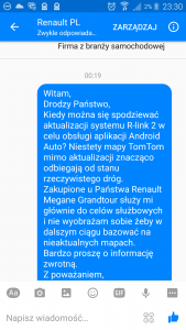

Zgodnie z nową polityką Renualt nowe Megane z 2017 ma mieć już możliwość obsługi Android Auto.

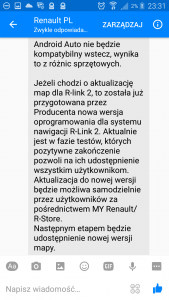

Zapytałem Renault kiedy zamierza uaktualnić soft w R-Link 2, tak aby obsługiwał smartfon z aplikacją Android Auto...i ku mojemu zdziwieniu otrzymałem informację, że to niemożliwe z uwagi na różnice sprzętowe (??).
Mam dziwne wrażenie, że to bujda na resorach ponieważ wystarczyło by wgranie po prostu nowego softa z tą funkcją i nasze mapy już zawsze były by aktualne ponieważ udostępniane przez Google.
Co Wy na to?

Ciekawe jak to jest naprawdę - może być tak że są te różnice sprzętowe (to by mnie specjalnie nie zdziwiło).
