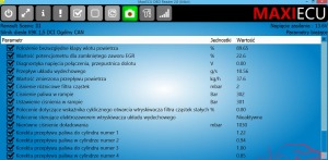

Czy mógłby ktoś z was kto ma program MaxiEcu sprawdzić korekty wtrysków?
U mnie są na poziomie od 0,86 do 1,04.
Przeważnie jak widziałem w innych postach korekty były bliskie 0 lub na minusie. U mnie są na plus
Pytanie czy wszystkie moje wtryski musza mieć taką korektę czy po prostu MaxiECU coś źle podaje.
W 1,5 dci siemens normą jest 1,0 a dopuszczalna tolerancja odchyłki w dół to 0,7 i w górę 0,9 czyli korekta powinna zawierać się w przedziale od 0,3 do 1,9.
