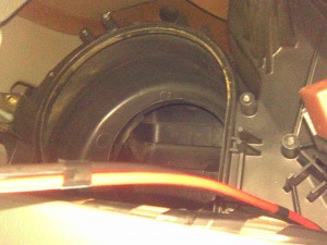

Od początku miałem z nią problemy (głośna praca) aż w końcu stanęła. Zgodnie z instrukcją znalazłem ją po prawej stronie (miała być osłonięta jakąś osłoną ale jej nie ma - ciekawe czy coś daje ?) odkręciłem trzy śrubki i próbuje ją przekręcić 1/4 odwrotnie do wskazówek zegara ale sie nie da (zgodnie ze wskazówkami się da ale to i tak w sumie nie pozwala na wyjęcie wentylatora). Wentylator wyszedł częściowo z obudowy ale nie mogę go wyjąć.
Odkręciłem śruby zaznaczone na zielono (jednej nie widać), jest sens ruszać te zaznaczone na niebiesko ?
EDIT: 24.05.2008
Dzisiaj znowu siedziałem przy dmuchawie. Dwie godziny i nic, dalej nie udało mi się jej wyciągnąć. Wygląda na to że czeka mnie rozbiórka kokpitu (albo zaleje ją olejem od zewnątrz).
EDIT: 29.05.2008
A jednak udało się go wyciągnąć. Musiałem w tym celu odkręcić wcześniej wspomniane na niebiesko zaznaczone śrubki co w efekcie spowodowało że silnik wraz z wirnikiem został w środku i mogłem wyjąć samą plastikową obudowę (trzeba się trochę namęczyć). Po wyjęciu okazało się że silnik był wielokrotnie zalewany przez wodę i rdza nie jedno już zjadła. Zalałem wszystko olejem i skręciłem - udało mi się go włożyć w całości co wprawiło mnie w osłupienie. Teraz szukam jakiegoś szrotu na terenie opolszczyzny, żeby sobie taki wentylatorek wyciągnąć.

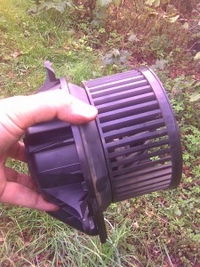

Witam Serdecznie, poniżej podaję jak wyciągnąć wentylator nawiewu w sceniku I 2001 r. 1,6 16V.
Czas ok. 0,5 h, Narzędzia - klucz nasadowy 6 mm, śrubokręt krzyżak.
W sceniku I wentylator nawiewu znajduje się z prawej strony (od pasażera) i naprawdę można pokusić sie o samodzielną jego wymianę lub naprawę.
Przystępujemy do prac:

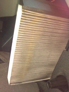

1. Odkręcić osłonę filtra pp - 1 śruba (nasadowy 6mm) - fot. Nr 1.
2. Wyjąć filtr pp - fot. Nr 2.

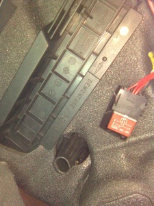

3. Wyjąć przekaźnik z kostki i odkręcić kostkę (nasadowy 6mm) - fot. Nr 3.(uwaga: pod przekaźnikiem jest śruba).

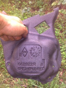

4. Zdemontować osłonę wygłuszającą (2 śruby krzyżakowe) - fot. Nr 4.

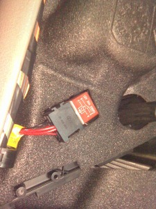

5. Odkręcić obudowę wentylatora - 3 śruby (nasadowy 6mm)- fot. Nr 5. (uwaga: nie te śruby, które widać na foto, te trzymają silnik, tylko te w głębi).
6. Wyjąć obudowę wraz z silnikiem i wentylatorem (w prawo, lewo i wychodzi).

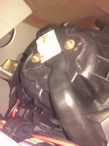

7. Odłączyć wtyk zasilania.
8. Zrobione - fot. Nr 6, 6a.
Jak mamy wentylator z obudową na zewnątrz to odkręcając 2 śruby (krzyżakowe) możemy wyjąć silnik z turbiną w celu przesmarowania łożysk.
U Mnie było dość dużo liści, które usunąłem i przesmarowałem łożyska olejem silikonowym i wentylator śmiga. Oczywiście po tylu latach szczotki są dośc znacznie powycierane i pewnie po okresie zimowym będę musiał je wymienić, zobaczę może kupię cały wentylator. Szkopuł w tym, że sprzedają silniki z turbinami i z obudową, a przecież obudowy i turbiny się nie zużywają tylko szczotki i łożyska. Ale chcesz jeździć to płać. Najważniejsze, że wiem, jak się zabrać do ewentualnego ponownego wyciągnięcia wentylatora.
Pozdrawiam i życzę owocnego majsterkowania. Paweł. L.
