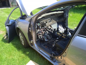

Zamówiłem cały mieszalnik za śmieszną stówkę i będę miał zabawy na cały weakend XD
Przepłacać za używkę raczej nie ma sensu jak moje autko jest w takim stanie i padł parownik....
Jakieś 10 godzin.  Tragedia... Zdejmij wszystkie plastiki, maglownicę, drzwi, tapicerkę, stalową ramę , całą wiązkę trzeba odpiąć, mieszalnik rozebrać i jeszcze to poskładać potem....
Dodaję jedno zdjęcie motywacyjne jakby ktoś chciał to robić XD
