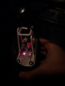

Zgodnie z zaleceniem sprzedawcy postawiłem na nowo wirtualną maszynę i zainstalowałem Clip'a. Podłączam go do ODB, włączam zapłon i... świeci się tylko jedna kontrolka.
Sprawdziłem w Megane 2014 oraz Scenic 2005.
O co chodzi? Sprzedali mi bubla, wcisnęli kit? Czy ja coś robię nie tak bo już sam nie wiem.

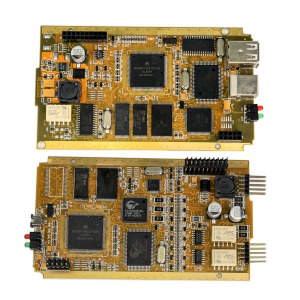

@Mikus_89to z linku który podałeś to zapewne nie jest wersja gold (yelow pcb) jak twierdzi sprzedawca. Cena golda oscyluje w okolicach 1000 PLN wzwyż.
Tak wygląda pcb golda:
http://obd2-diag.blogspot.com/p/renault-can-clip.html
No wlasnie... tez mam takie obawy. Dla tego szukam kogos kto moze potwierdzić wiarygodność...
Wyslalem wiadomość do sprzedajacego. Odp oczywiscie ze to wersja gold, na pytanie czemu taka roznica w cenie, odpowiedzieli ze sa bezposrednimi importerami...
