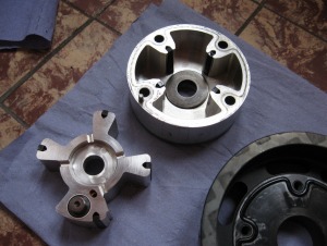

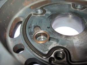

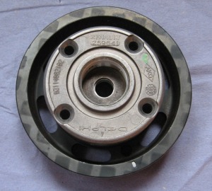

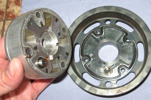

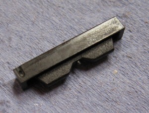

Jestem już po wymianie kzfr. Faktycznie w tej chwili jest lepiej a nawet dobrze. Zamieszczę kilka fotek rozebranego koła żeby zdementować pogłoski jakoby było tam coś do ułożenia po montażu albo że pada jakaś sprężynka (chociaż faktycznie 1 sprężynka znajduje się pod zatrzaskiem :!: ). Koło "sterowane" jest olejem a właściwie zaworem który dozuje ten olej do kanalików koła. na zdjęciu jest widoczne zużycie tulejki co powoduje nie wracanie koła (i wałka rozrządu) w pozycję wyjściową i dla tego zawory klekoczą przy starcie. Dla tego bardzo ważne jest stosowanie i regularna wymiana dobrego oleju. A jeśli idzie o montaż koła to instrukcja ściśle określa jak ma być zamontowane względem wałka rozrządu i innych kół rozrządu, także jest możliwość złego montażu. To tak pokrótce. Pozdrawiam!
Jeszcze taka sugestia. Przyczyną hałasowania zaworów krótko po wymianie kzfr może być, oprócz wady tego koła, nieprawidłowe ustawienie rozrządu. W silnikach K4M ustawienie rozrządu wymaga wielkiej precyzji, przyrządów i najważniejsze dużego doświadczenia (miałem możliwość obserwowania całej operacji w moim samochodzie) . Jak wiemy kompetencje niektórych serwisów renault są różne. Czasami lepiej zlecić tą sprawę dobremu, zaufanemu mechanikowi niż wracać do tego samego serwisu który zwala winę na kzfr a w rzeczywistości nie potrafi ustawić rozrządu.
