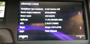

Mam Grand Scenica z 2014 r. i nie mogę uruchomić Android Auto w moim R_linku (w zalączeniu wersja). Jak podłączam telefon z AA przez USB do R-linka mam komunikat: Urządzenie USB nie jest obsługiwane. Czy ktoś wie w czym jest problem?

No i udało się ogarnąć Android Auto - wszystko ładnie zgodnie z instrukcją (zrobiłem przejściówkę, żeby w urządzeniu do odczytu OBD nie grzebać).
Polecam, bardzo fajna sprawa, z tą różnicą do nowych pojazdów - że gniazdo USB nie ładuje Telefonu! Więc jak chcecie skorzystać na trasie to telefon naładować najpierw na maksa.
Ekstra Uwaga! Nie każdy czytnik OBD potrafi wykonać kodowanie i skomunikować się z drugim CAN przeznaczonym dla Multimediów.
Osobiście miałem pożyczony od kolegi VGATE SCAN OBD SCAN na Bluetooth (taki niebieski, lekko przeźroczysty) - i co bym nie robił nie dało się połączyć, chyba z 2 godziny się męczyłem próbując konfigurować połączenia.... i nic.
W związku z powyższym kupiłem na szybko taki jak widziałem w jakiejś instrukcji (czarna obudowa, nalepka pomarańczowo granatowa - 5 diód i napis ELM327 Interface oczywiście na bluetooth) - procedura poszła w 15 sekund, reset R-linka i wszystko działa.
